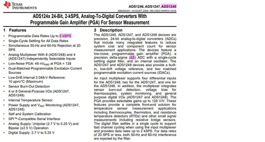

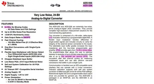

Appendix A - ADS1256 Features
ADS1256 Features
Appendix B - ADS1248 Features
ADS1248 Features
