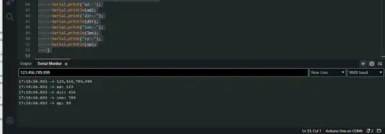

Well, you didn't provided that much info, but i picked up on some of your code (below) and in the serial monitor i can read all the numbers :
    const int bufferSize = 30; // Tamanho máximo para o buffer de leitura
char buffer[bufferSize];   // Buffer para armazenar os dados lidos via serial
//Step motor const int stepPin = 3; const int senPin = 2; const int enPin = 8; int dir, sp, len, ad; //sen = forward or backward, sp = speed, len = length, ad = enable steps to adjustment int REV;//motor revolutions int time_motor; // interval of pulse (on/off)
void setup() { // put your setup code here, to run once: Serial.begin(9600); }
void loop() { // put your main code here, to run repeatedly: while (!Serial.available()) { // Aguarda até que haja dados disponíveis na porta serial }
delay(100); // Pequeno atraso para garantir que todos os dados tenham chegado
int bytesRead = 0; while (Serial.available() && bytesRead < bufferSize - 1) { char c = Serial.read(); if (c == '\n') { break; // Termina a leitura ao encontrar uma quebra de linha } buffer[bytesRead] = c; bytesRead++; }
Serial.println(buffer);
// Adiciona o caractere nulo para indicar o final da string buffer[bytesRead] = '\0';
// Usa a função sscanf para extrair os números do buffer sscanf(buffer, "%d,%d,%d,%d", &ad, &dir, &len, &sp);
// Imprime os valores lidos para verificá-los Serial.print("ad: "); Serial.println(ad); Serial.print("dir: "); Serial.println(dir); Serial.print("len: "); Serial.println(len); Serial.print("sp: "); Serial.println(sp); }
